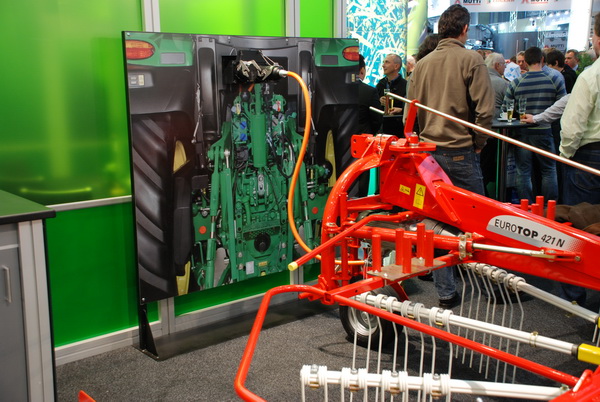

De Oostenrijkse machinefabrikant Pöttinger toont tijdens Agritechnica een studiemodel van een elektrisch aangedreven een-elementshark.
De machine is voorzien van een elektromotor die op zijn beurt de harkzon aandrijft. De elektromotor krijgt zijn stroom van de trekker. Die moet dan wel voorzien zijn van een inwendige generator, zoals bij de John Deere 6210RE het geval is. De trekker kan ook een generator in de hef hebben hangen. Fabrikanten als Zuidberg en Walterscheid, stelden tijdens Agritechnica zo’n generator voor.
Standaard stekker
Middels een gestandaardiseerde stekker en bekabeling worden trekker en de elektromotor met elkaar verbonden. Het aankoppelen van een aftakas is dus niet meer nodig. Dat scheelt een hoop lastig gemanoeuvreer tussen de hefarmen.
Elektromotor demonteren
Doordat de hark elektrisch wordt aangedreven is de snelheid van de harkrotor traploos en onafhankelijk van de rijsnelheid te regelen. De elektromotor is gemakkelijk van de aandrijfas te demonteren, zodat je weer een aftaktussenas aan de machine en de trekker kunt koppelen. Dat kan handig zijn als je de hark uitleent aan de buurman of even geen generator tot je beschikking hebt.
