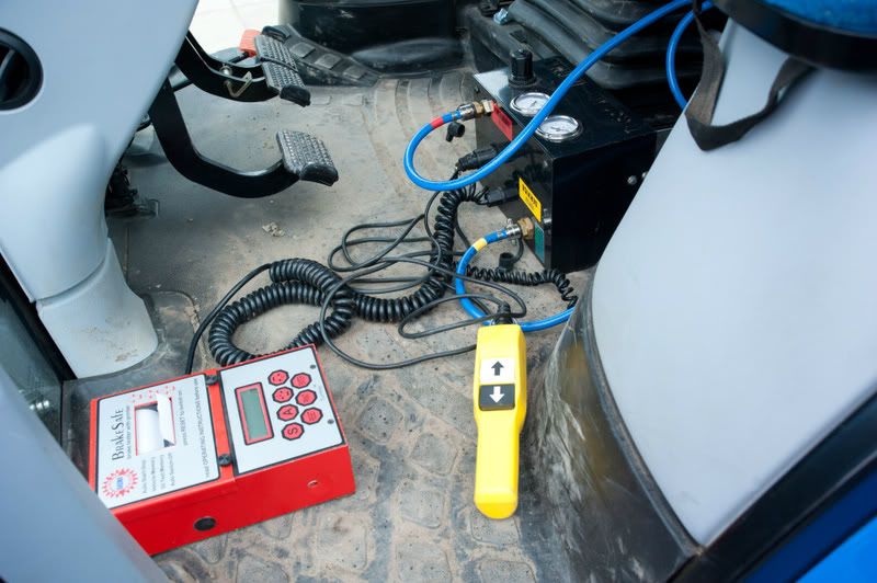

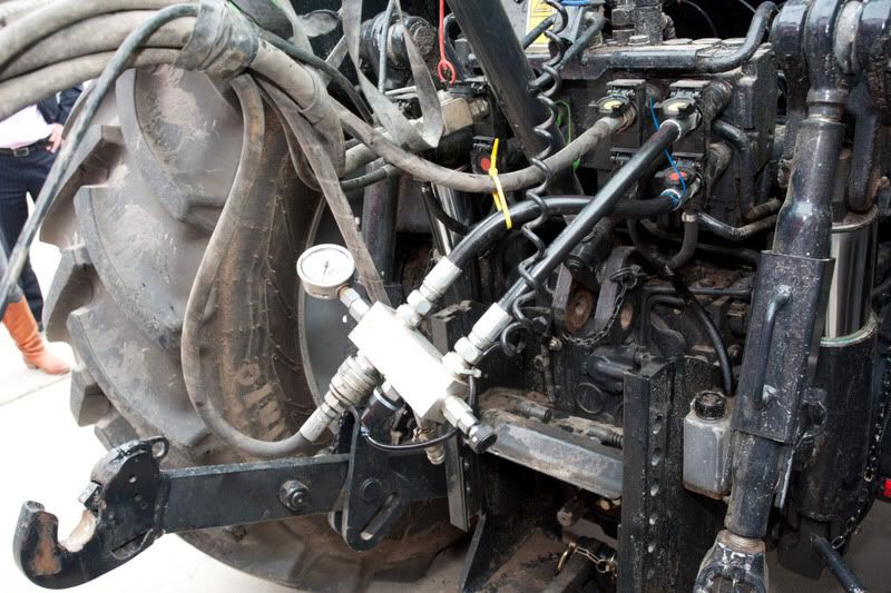

Hoe is het gesteld met de remcapaciteit van trekkers met een zwaar geladen aanhanger en hoe is dat te meten? Dat testte de brancheorganisatie van de mechanisatiebedrijven COM 29 juni jongstleden op een speciaal georganiseerde demonstratiedag van een Brits remmentestsysteem.
,,Verkeersveiligheid hebben wij hoog in het vaandel staan'', stelt branchemanager Jelle Bartlema van het Centraal Orgaan Mechanisatiebedrijven (COM). Daarom haalde hij een remmentester uit Groot-Brittannië. Deze werd 29 juni, onder het toeziend oog van importeurs en fabrikanten van landbouwvoertuigen uitgebreid getest bij PTC+ in Dronten. De remmentester meet de remcapaciteit van het voertuig en/of de aanhanger, zowel voor hydraulische als lucht-remsystemen. Conclusie: de Britse remmertester functioneert uitstekend en kan een goede bijdrage leveren aan de verkeersveiligheid van landbouwverkeer in Nederland.

De demonstratie was vooral bedoeld om de remmentester zelf te zien functioneren en niet zozeer om resultaten te vergaren. Er zijn twee verschillende combinaties gebruikt bij de test. Zonder op dit moment de merken te noemen kan ik wel zeggen dat 1 combinatie niet door de test kwam en de andere wel.
Wettelijk vereiste remcapaciteit van aanhangers ligt op 31 procent. Een aanhanger haalde max 17,7 procent. De andere voldeed met 48 procent prima.
