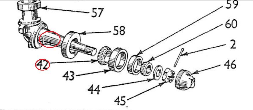

Even een vraagje mbt lagers vervangen..
Probeer dat binnenste lager eraf te krijgen,
maar krijg hem er maar niet gewoon af :roll:
Heb trouwens ook het idee dat die pen heel iets dikker is (nog geen mm) daar?
Ik kan hem wel heel iets naar links en rechts bewegen maar dat was het ook wel..
Kan hij er op 1 of andere manier aan de linkerkant af ofzo?
Of met een poelietrekker en heul veeul bruute kracht? :twisted:

Er zijn van die poelietrekkers met van die mooie 'klemschalen' die je achter het lager kan vastklemmen. Hier kan je vervolgens de poelietrekker aan vast schroeven en het zaakje eraf draaien.
Als je dat niet hebt zal je in de meeste gevallen het lager kapot moeten maken om hem eraf te krijgen. Je kan een scherpe beitel achter het lager proberen te slaan (lukt meestal nooit, je verknoeit meer dan dat je ermee opschiet) -of- een sleuf in het binnenste deel slijpen (als je erbij komt met de haakse slijpmachine) en met een scherpe beitel en hamer het lagerdeel laten splijten -of- snijbrander erbij en smelten maar, wel voorzichtig dat je niet de as smelt, en met de hamer telkens proberen of er beweging in komt.
Iedereen zal er wel z'n eigen manier voor hebben. Forumleden, kom maar op met jullie ideeen!
Succes ermee!! (het zijn niet de meest vrolijke werkzaamheden)
